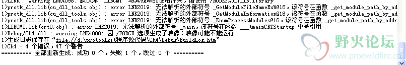

我用visual studio2008+proe4.0  编译的 吴立军书上ch4的例子 出现如下错误:(我都还没修改呢)
1>protk_dll.lib(cu_dll_tools.obj) : error LNK2019: 无法解析的外部符号 [email=_GetModuleFileNameExW@16]_GetModuleFileNameExW@16[/email],该符号在函数 _get_module_path_by_address 中被引用
1>protk_dll.lib(cu_dll_tools.obj) : error LNK2019: 无法解析的外部符号 [email=_GetModuleInformation@16]_GetModuleInformation@16[/email],该符号在函数 _get_module_path_by_address 中被引用
1>protk_dll.lib(cu_dll_tools.obj) : error LNK2019: 无法解析的外部符号 [email=_EnumProcessModules@16]_EnumProcessModules@16[/email],该符号在函数 _get_module_path_by_address 中被引用
1>LIBCMT.lib(crt0.obj) : error LNK2019: 无法解析的外部符号 _main,该符号在函数 ___tmainCRTStartup 中被引用
1>Debug/Ch4.dll : warning LNK4088: 因 /FORCE 选项生成了映像;映像可能不能运行
1>生成日志保存在“file://d:\protoolkit程序源代码\Ch4\Debug\BuildLog.htm”
1>Ch4 - 4 个错误,47 个警告
========== 全部重新生成: 成功 0 个,失败 1 个,跳过 0 个 =========

依赖库 可能不对。
在配置一下环境。

可能是配置问题,也可能是头文件名没设置!

发表于 2011-11-29 17:35 | 显示全部楼层
在依赖附加项添加
wsock32.lib
mpr.lib
protk_dllmd.lib
prodev_dllmd.lib
psapi.lib
看看行不行!
