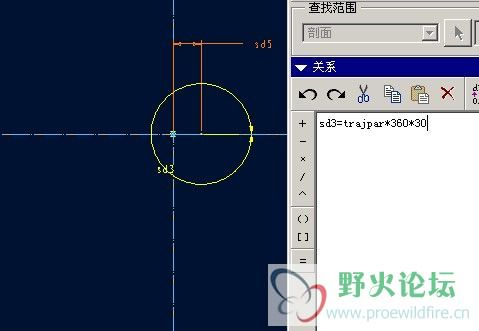

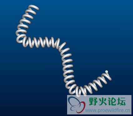

在论坛看到这个电话线的画法,我不懂其中的公式是如何定义的:sd3=trajpar*360*30,
尺寸sd5起到什么作用?
请高手指点。

你可以在论坛里搜索trajpar就有这方面的介绍
trajpar是1-0也就是说你定义的角度是360*(0-1)也就是说此角度由0-360变化也就是说0-360是一个周期再*30就是30个周期也就是有30个0-360度的周期

个人认为sd5与公式无关仅仅是个标注确定圆心的位置

他这个SD5就是半径       SD3就如1楼说的

sdN就是你要给它加关系控制的对象,你打开关系窗口屏幕里就会出现这些符号了,给谁加关系你就点谁.不加关系的比如SD5就是你给定的常量值

谢谢大家,我打开下载的PRT,在里面编辑更改尺寸,可以做的出来。
可我自己重新做一个,按他的方法做的就是出不来   (特征中止。不能在轨迹上所有点再生截面。)
不知道是什么原因

约束有问题
