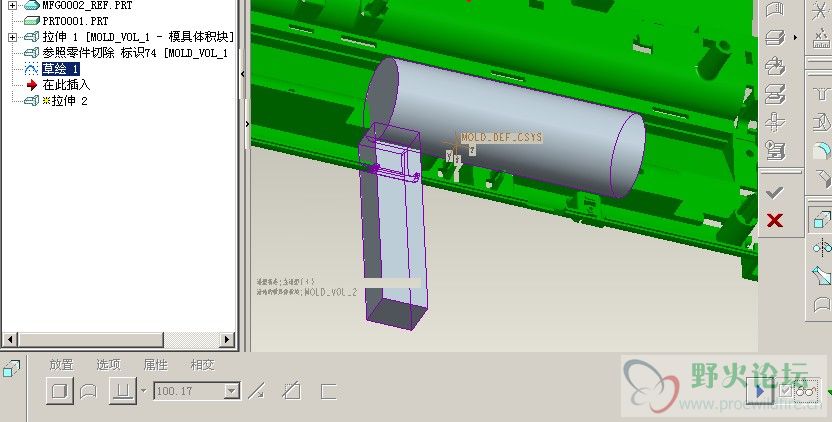

PROE4.0模具体积块的减材料怎么做
举个粒子,新创建一个体积块,先用拉伸做好,现在要在这个体积快上面切掉一部分,我不知道怎么做了.点拉伸工具,不能切换成去除材料
我不知道怎么办了
我工作的时候都是用组件分模的  现在想学下自动分模。。谢谢有朋友能解答我的问题 谢谢了

参照零件切除后点视图--可见性--着色,然后就可以拉伸切除材料了。
