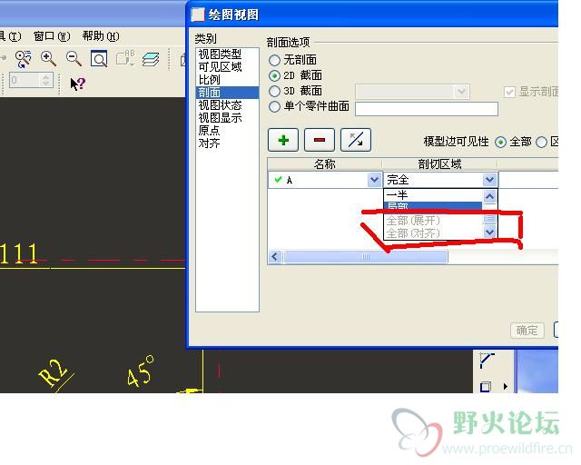

发表于 2009-8-11 14:12 | 显示全部楼层 |阅读模式
旋转剖的全部(对齐)是灰显,不可用,如何设置使它可用?
看版主的这个帖子http://www.proewildfire.cn/thread-381-1-1.html也是灰显的,但就能用
247
371

 楼主| 发表于 2009-8-11 14:23 | 显示全部楼层
回复 2# hour6689 的帖子
能详细点吗

发表于 2009-8-11 14:42 | 显示全部楼层
1.是不是你的不是旋转体,
2.做剖面时画线没有画到圆心上,  认真检查一下这两项再试试

 楼主| 发表于 2009-8-11 14:53 | 显示全部楼层
回复 4# huqy168 的帖子
旋转体没疑问,画线也在圆心上
用的是2.0版本
下图的剖切区域是完全
[ 本帖最后由 zhangjxg 于 2009-8-11 14:55 编辑 ]

发表于 2009-8-11 16:42 | 显示全部楼层
把你的零件发上来看看。首先你要确定你做的剖面是用偏距做的。

发表于 2009-8-11 16:48 | 显示全部楼层
是的,把你的PAT发上来大家看看
发表于 2009-8-24 14:20 | 显示全部楼层
搞了个视频,,你看一下,,不懂的话,可以问我,QQ联系279203358
