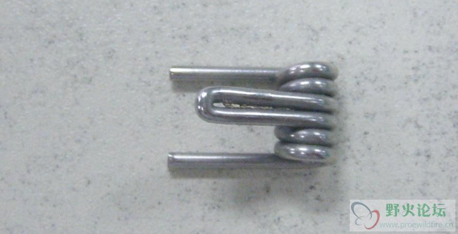

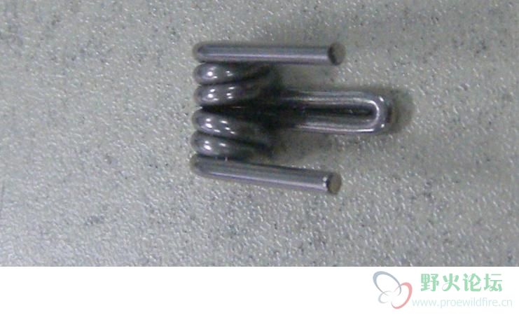

各位朋友,请问这个弹簧怎么画,急用,麻烦各位帮忙一下,谢谢!

发表于 2009-8-11 13:24 | 显示全部楼层
有难度哦!不知道用关系式能不能搞出来?期待高手解决!

发表于 2009-8-11 14:47 | 显示全部楼层
把这个拆成两个弹簧,然后再合并,中间的U形想办法连起来,不知这样合不合楼主的意

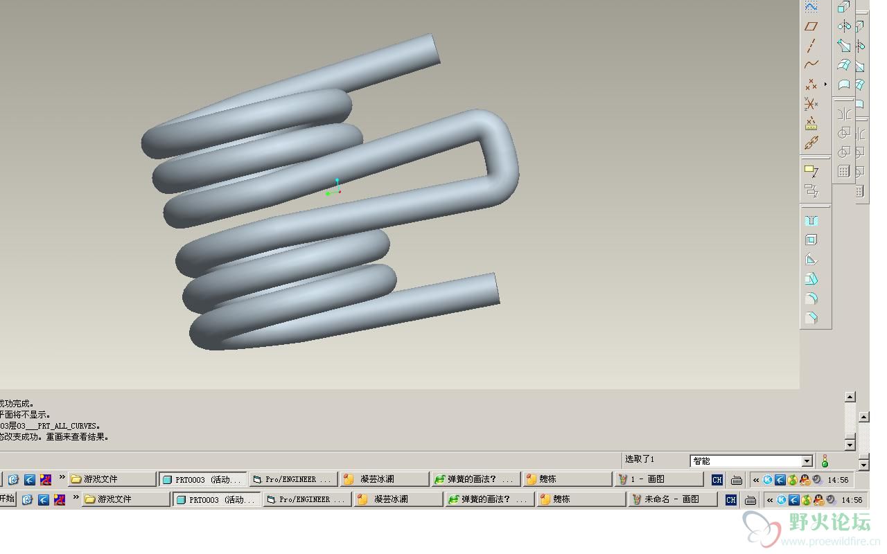

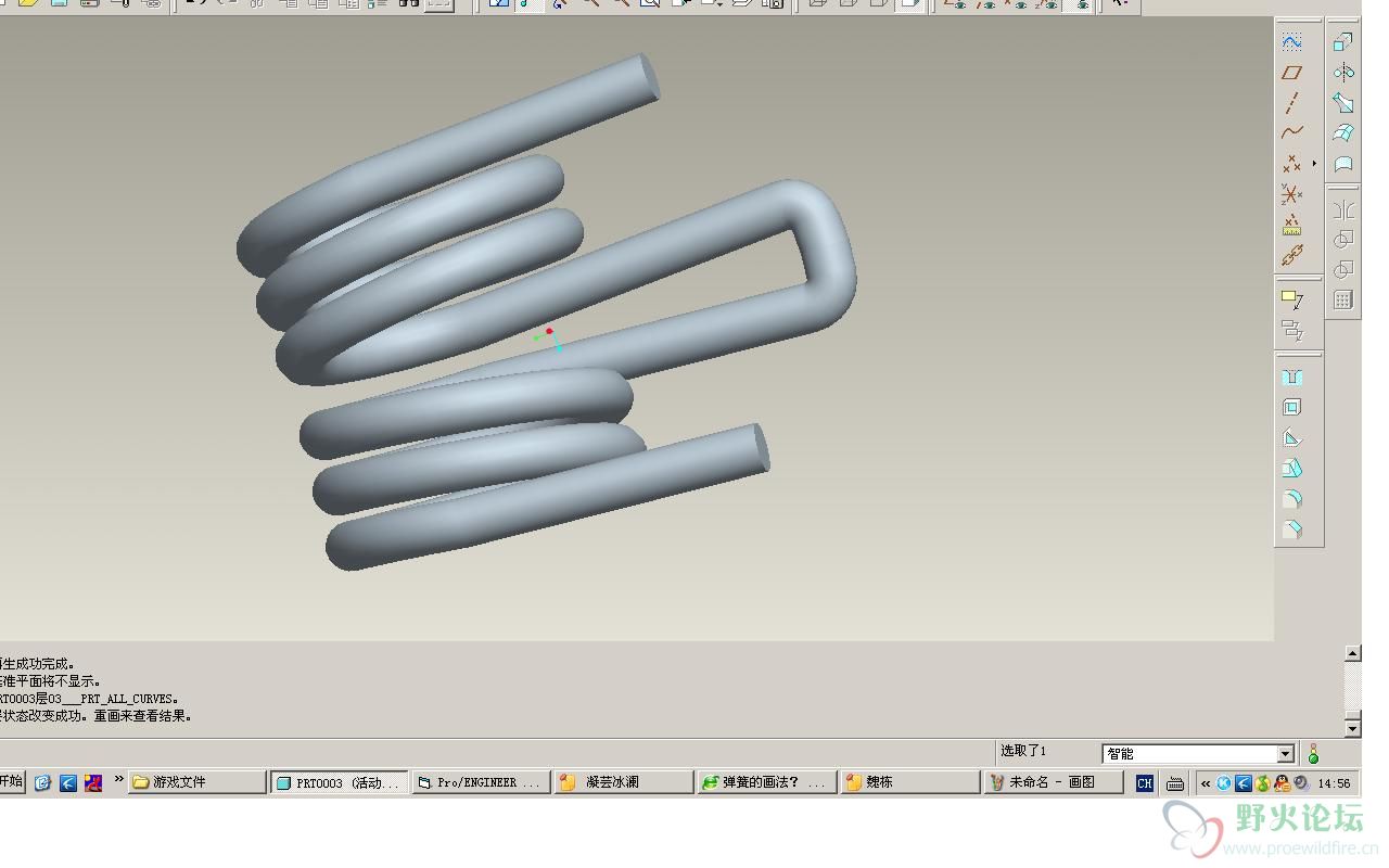

发表于 2009-8-11 14:58 | 显示全部楼层
用扫描做的,感觉蛮简单的!

发表于 2009-8-11 22:27 | 显示全部楼层
楼上贴的图无用信息太多,截图注意截有用的部分

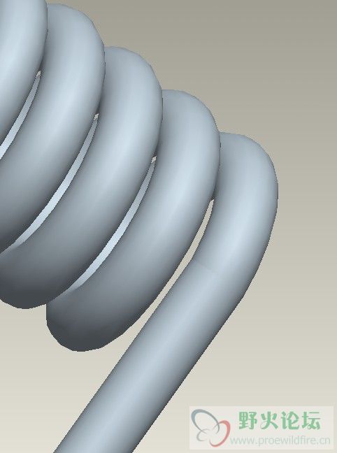

发表于 2009-8-13 00:13 | 显示全部楼层
用螺旋扫描画出主体弹簧部分,伸出的用拉伸画出来,可是发现过渡很不光滑,怎么处理,高手指导下

发表于 2009-8-13 00:15 | 显示全部楼层
图片没发成功,补上

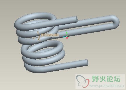

发表于 2009-8-13 12:48 | 显示全部楼层
我也发个
练习一下

发表于 2009-8-14 09:26 | 显示全部楼层
画一半再镜像
