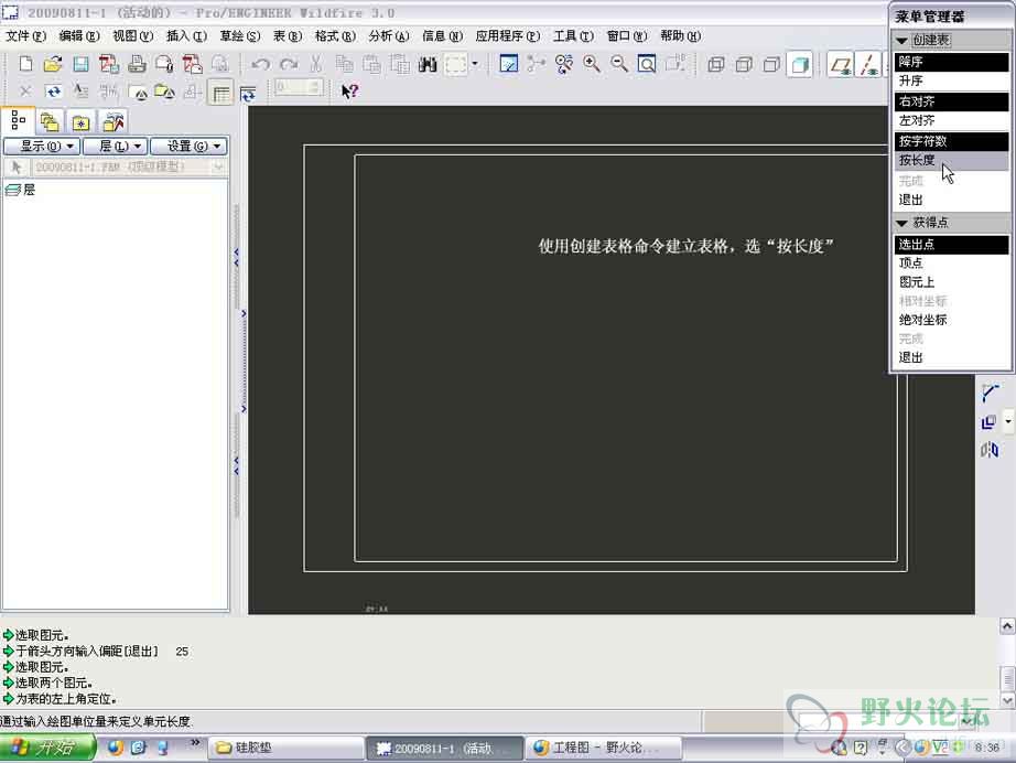

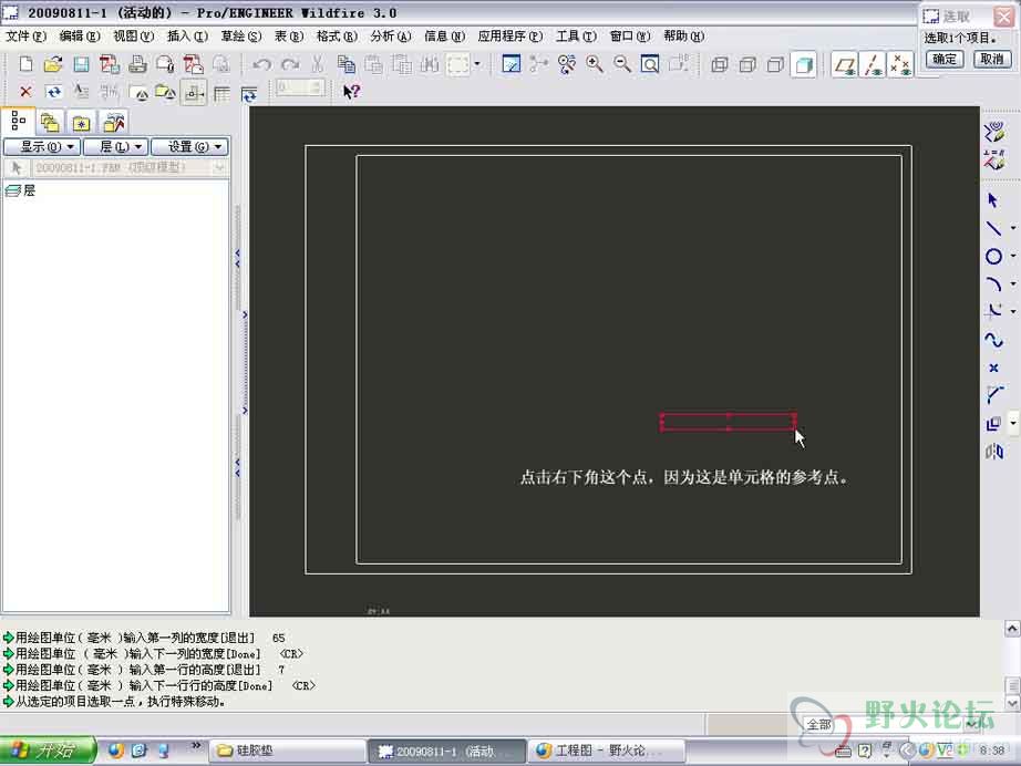

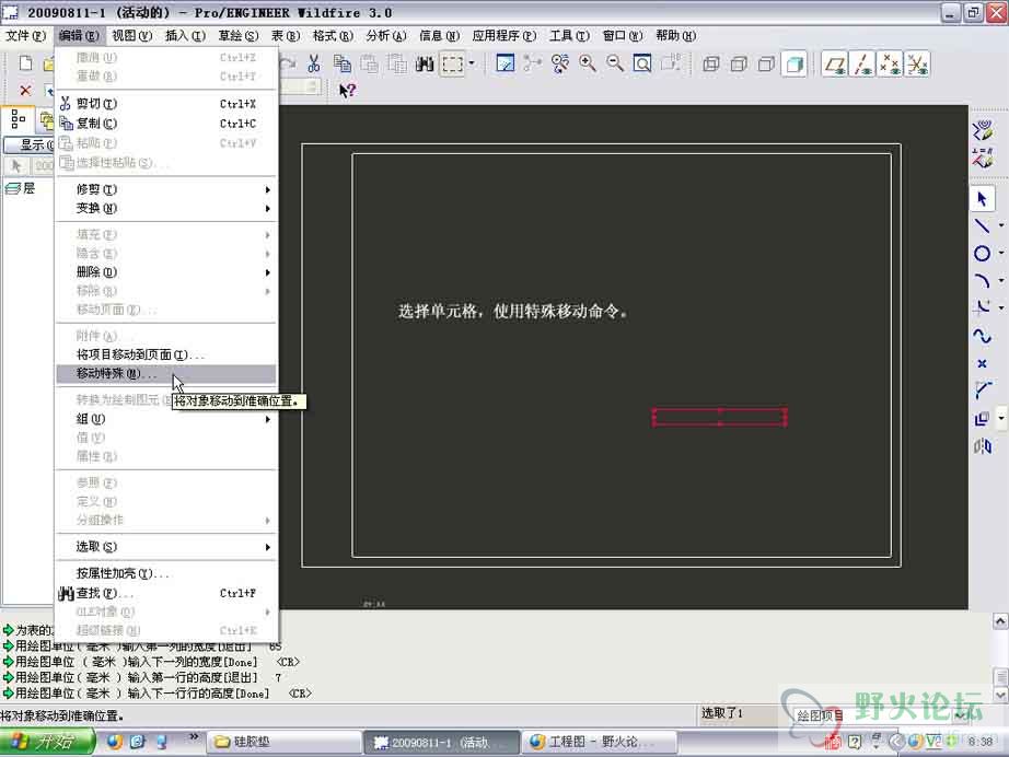

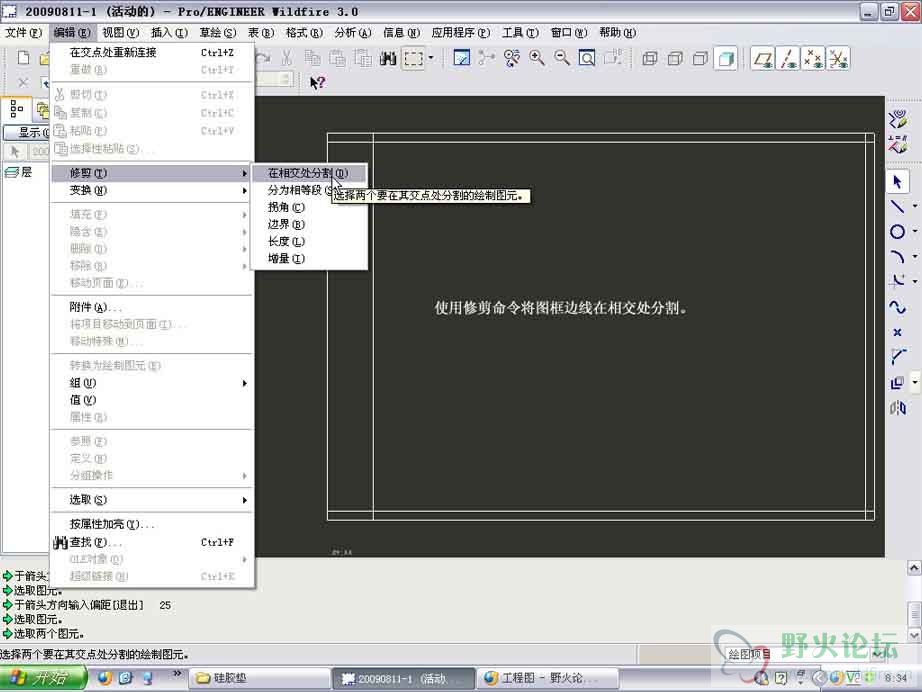

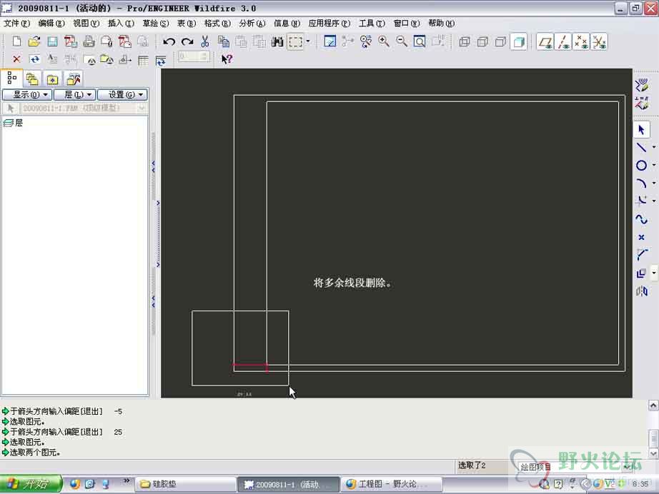

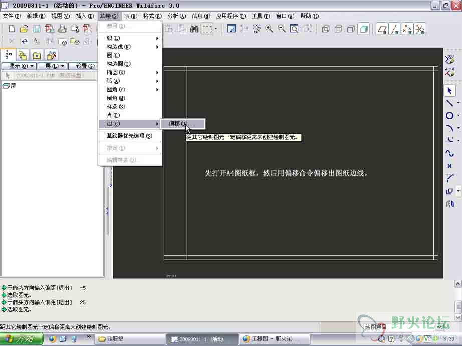

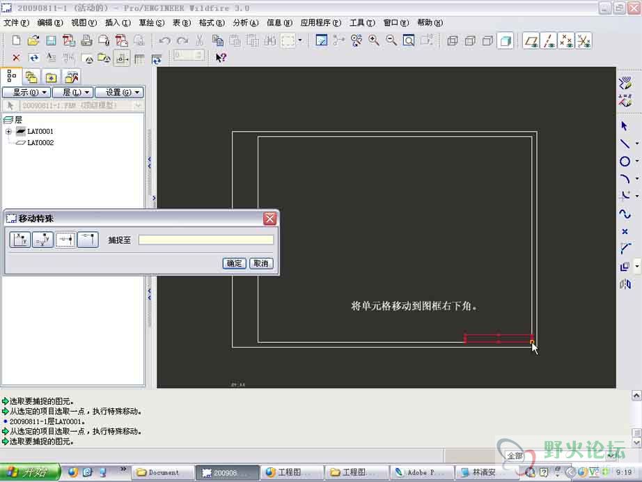

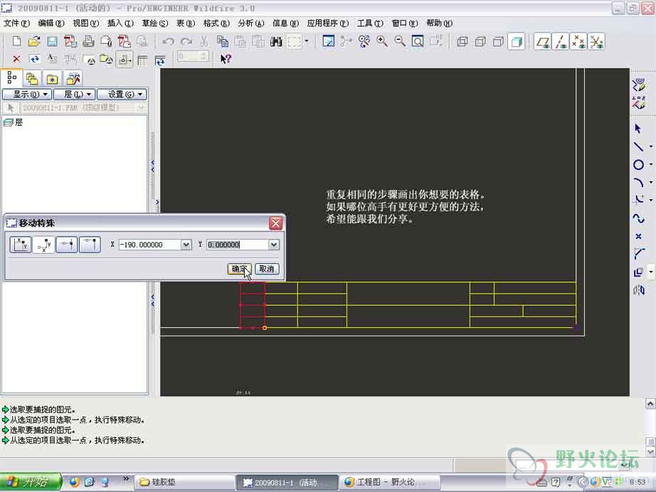

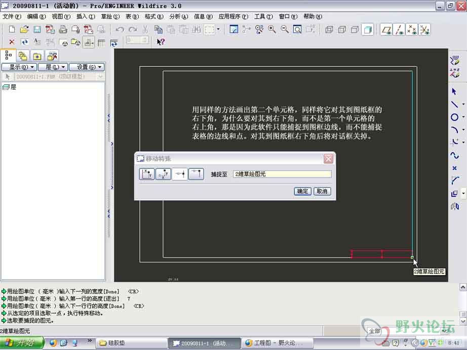

这几天在工程图版块学习了如何出工程图,但做工程图之前要先有图纸框。在此版块好像没制作我们自己的图纸框的详细教程,有的只是别人的模板。当我开始制作时还不知道如何下手,在proe里它的制作好像跟我们的习惯思维不太一样,相信很多初学的菜鸟都会有同样的困惑。但经过我的尝试,还是把它做出来了,虽然步骤很繁琐。不知道是软件问题还是我的能力和方法问题。如果哪位高手有更好更简单的方法,希望能跟我们分享。
[ 本帖最后由 kongxu0604 于 2009-8-11 10:40 编辑 ]

因为上传附件大小的限制,图片质量不太好。

你可以先在AUTOCAD上画好一个图框,作为模板。
新建一个文件,选格式,插入--共享文件--自文件,选dwg格式。
套用CAD的图框,保存改格式。
再出工程图时,指定模板格式为空,选择你弄好的格式,
就有图框了。
