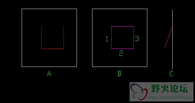

电脑没有安装proe,下面以文字说明:
如附图:
要做红色线的缝
1、用变形区域做图B的框
2、做“缝”,依次选红色线的3条边,然后确定就好了。
要点:先做“变形区域”,再做“缝”
