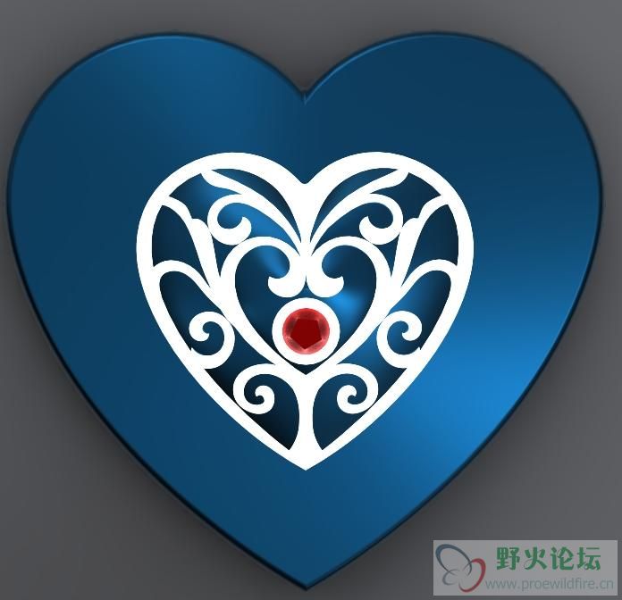

最近接到一个案子,要在产品上加上一些字,字是台湾那边传过来,结果传过来的AI档案打不开,然后让其传来一个DXF格式的,问题来了,在CAD中将其炸开,转如PROE后是缺胳膊少腿,一个个去描,字比较多,比例又不对,速度慢的要死。哎烦死了!
只好几个字几个字处理,我方法是这样的
1。 新建一个草绘特征,先描一部分字,将其另存为SECTION1,再描其他的,依次类推。
2。新建几个拉伸特征,在将截面图导入,问题又来了,哎,位置怎么也调不好,不是导不进去就是,位置不对(我预先在草绘时建立了一个坐标)。
明天继续去调,有没高手遇到这方面的问题,多多指教下。
问题:怎么才能使AI转DXF时的线条和PROE的线条完全配合能,哎,世界上配合好的事物实在太少了。
不知道有没什么简单的办法,期待中。。。。。。。。。。。

你让转低版本的DWG试试

把AI档转成dxf格式,在CAD里面把所有的都分解,把多余的线条删除,在cad里把几个视图在三维旋转里转好,再移动到坐标原点,保存转到PRO/E里面做OK了,我经常这样做的。下图就是AI档转过来画的。
