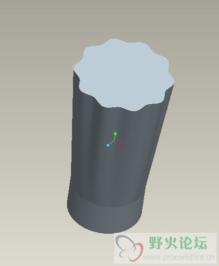

[求助] 本坛发的拔模练习,为什么我添加角度的时候只能添加圆周的一半

选拔模曲面的时候你只选了一个曲面,选上另一个,然后在添加就可以了...附part

哥们,我知道我问题出在哪了,是我添加角度的过程好像有问题,我把你做的prt添加的角度删除之后我自己添,结果还是添不进去,还得麻烦你,讲讲这个角度具体的添加过程。。
我添加第一个点,位置改成0,然后按顺序添,第11个点添1,然后再添加也是在已经添加的这一半里,改位置参数改不了,这是怎么回事啊。。有点迷糊了。。。

怎么会不是呢?我都能做,兄弟你两边面选上添加的点往那边拉就可以了.你拉到另一边再加具体值懂了吗

是你选面的问题,你只选中了圆柱侧面的一半,如下方法可以帮你鉴别:请打开拔模曲面的细节菜单,如果里面显示的是两个F5曲面,则是对的(你的只有一个)在PROE中,圆柱侧曲面是由两个半圆曲面构成的,必须都选中才对)。
     另外,在角度参照里面,当你从0-0.910个位置定义完后,还要选择另外半个曲面,然后从0-0.9依次定义。在选另外半个曲面时,需要按住ctrl键。
     你可以按按上面的方法再做一次,应该可以成功啦
