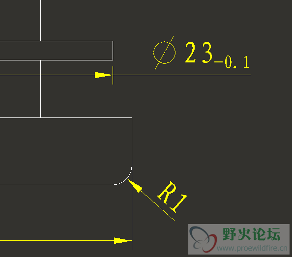

PROE4.0M060零公差显示不了

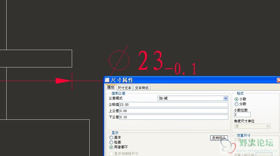

发表于 2009-8-10 13:14 | 显示全部楼层
双击尺寸看下属性,上差设为0看是否显示?
 楼主| 发表于 2009-8-10 14:14 | 显示全部楼层
上公差写的就是0的,真是郁闷!
47499
发表于 2009-8-10 21:45 | 显示全部楼层
配置选项里有个公差为0时是否显示的选项,找找吧
 楼主| 发表于 2009-8-11 21:47 | 显示全部楼层
blank_zero_tolerance原来是这个参数blank_zero_tolerance 真的是苦煞俺了!
