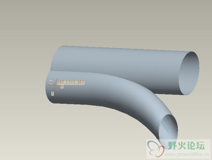

如图,两曲面合并之后,产生交线,在交线处倒圆角,我想把直线部分倒成人r3,曲线部分倒成r6,如何实现。。??

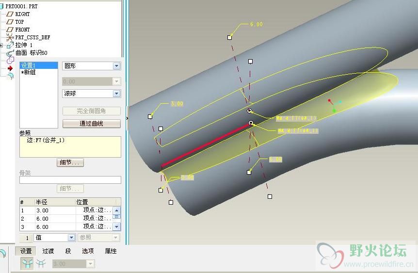

发表于 2009-8-9 18:08 | 显示全部楼层
用可变倒圆角,在直接与曲线的交点处添加半径,两边各一个就好了
