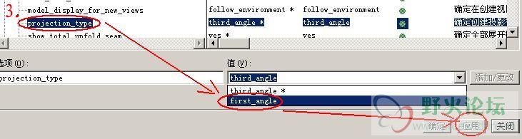

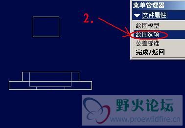

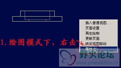

发表于 2009-8-9 15:20 | 显示全部楼层
我给你来个 图文并茂 法
提醒下:图1中的 "右击" 是指在空白处 长按右键
这个小问题在初学时 也经常有人不注意
[ 本帖最后由 信念 于 2009-8-9 16:05 编辑 ]
怀才不遇比比皆是,一事无成的天才很普遍,教育也不可以,世界充满了学无所用的人,只有毅力和决心无往而不胜。
 楼主| 发表于 2009-8-9 17:07 | 显示全部楼层
谢谢4楼,经你这样讲解全明白了
