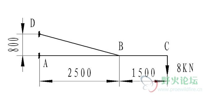

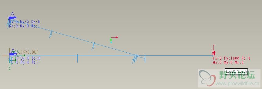

如图组合梁进行了简化
运行出现   One or more points are constrained but are not part of any elements.
请教高手怎么办啊??两梁的交点怎么设置啊,不需要设置吗

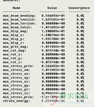

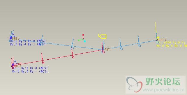

发表于 2009-8-10 12:38 | 显示全部楼层
按照它的步骤,可以得到一样的结果,没有错误,感觉可能是你某个地方设置错误。
除了按照《简单组合梁的受力分析》上面的方面建立梁模型外,
也可以以如下的方式建立:
由于《简单组合梁的受力分析》中AC梁是采用边/曲线的方式建立的,因此是不能进行梁释放的。
可以采用点对点的方式分别建立AB、BC梁。同时只对A点进行Rz释放。
约束对A、D两点释放Rz。
这样分析的结果和《简单组合梁的受力分析》一样。
之前曾发布一贴,对《简单组合梁的受力分析》中采用的约束存在疑意。
由于建立了梁释放,故在分析中提示:
The fixity of the rotational degrees of freedom of the highlighted load/constraint will be
ignored because the rotational degrees of the beam ends have been released.
所谓忽略约束。
如果只将D点全约束,A点释放Rz,得到结果更接近于理论值
[ 本帖最后由 iampopdeng 于 2009-8-10 12:47 编辑 ]
