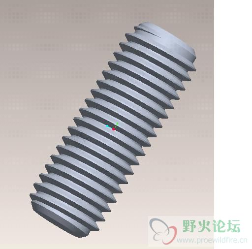

一步(外)螺纹收尾(不用下载点数)请看好下图,有PRT文件,欢迎广大学者一起讨论!

扫描轨迹线的开始端与终止端往圆柱体里面引出去就有这效果了吧

原帖由 abc20002929 于 2009-8-8 18:12 发表
扫描轨迹线的开始端与终止端往圆柱体外面引出去就有这效果了吧
也许吧,我一般也是这么做的

回复 4# yun0336wu 的帖子
不是往外吧,是往里画圆弧吧

用方程式也可以啊
