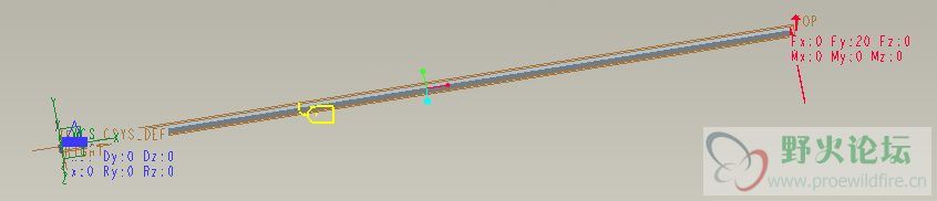

问题:水平悬臂梁长度1000mm,截面10mmx10mm,一端固定,自由端受向上的20N,计算端部挠度?
在最左端插入约束,右端加入向上的力

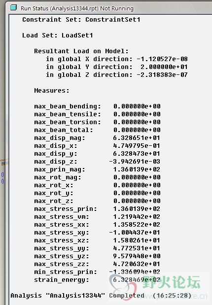

 楼主| 发表于 2009-8-8 16:43 | 显示全部楼层
运行求解后,Y方向最大挠度MAX_DISP_Y为
max_disp_y:         6.328473e+01   即约63.28mm
材料为Material "FE40"
Type  Isotropic
Density  7.19121e-09 [tonne / mm^3]
杨氏模量Young's Modulus  126174 [N / mm^2]
泊松比Poisson's Ratio  0.25
用公式EIW"=-M(x) ,其中E为杨氏模量, 代入M(x)弯矩方程求两次积分得挠度为63.40mm(过程比较复杂)

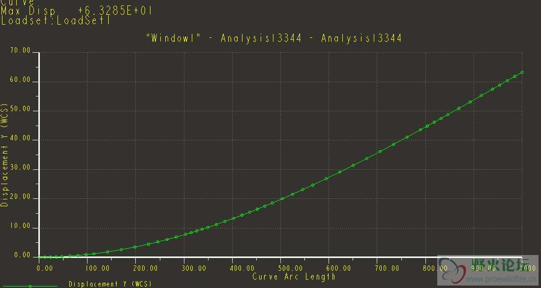

 楼主| 发表于 2009-8-8 16:47 | 显示全部楼层
挠度曲线如图所示,支持小弟的就顶一下啊

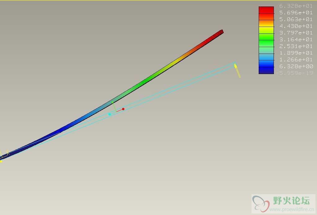

 楼主| 发表于 2009-8-8 17:00 | 显示全部楼层
来个变形图啊
