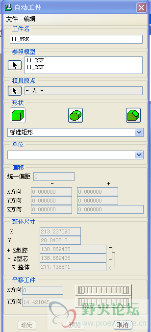

发表于 2009-8-8 15:13 | 显示全部楼层 |阅读模式
proe4.0里的自动工件里的单位怎么没有啊?是怎么回事

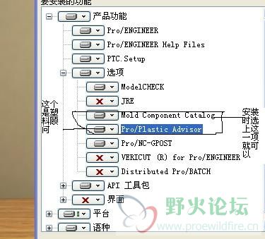

发表于 2009-8-8 16:42 | 显示全部楼层
模具模块 没有安装完整

发表于 2009-8-10 11:30 | 显示全部楼层
要安装这一项
161
181
发表于 2009-8-11 11:31 | 显示全部楼层
安裝的時候選擇上mold component catalog 就可以的.

发表于 2011-7-2 13:46 | 显示全部楼层
不对,是配置文件的问题。
