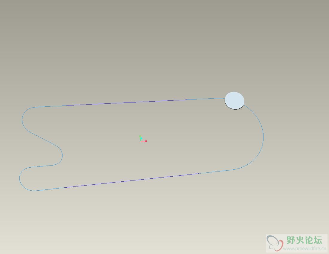

注意,这条曲线并不在一个基准平面上

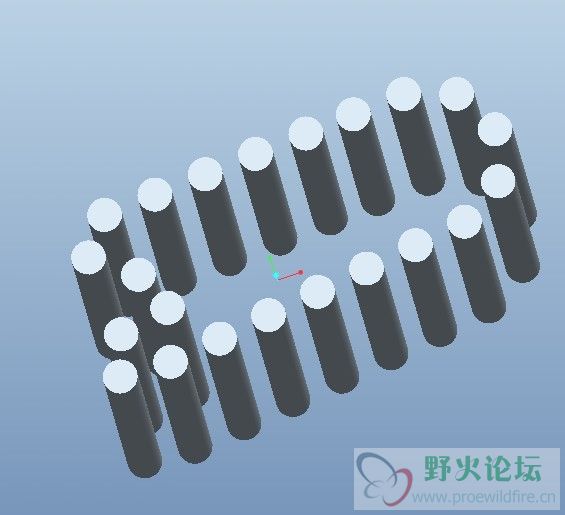

发表于 2009-8-8 15:07 | 显示全部楼层
150
245

发表于 2009-8-9 18:21 | 显示全部楼层
很简单呀 我是用5.0的 就直接几何阵列就可以了 编辑-------几何阵列
340
438
发表于 2009-8-9 18:34 | 显示全部楼层
再重新解释下 我是 先把给我的Part里面的曲线和草绘图形   在草绘环境里面的工具(通过边创建图元)  创建完全一样但是连贯的曲线完成退出后 按编辑-----几何阵列  就这么简单

72
 楼主| 发表于 2009-8-9 20:14 | 显示全部楼层
回复 6# linjindong 的帖子
但是要注意,我给你的曲线是由两部分组成的(草绘工具做的和基准曲线工具做的),并且不在同一平面上
你是按这样做的吗?

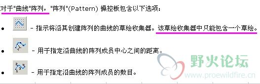

搞了好久,没做出来,看了看帮助文件,按理得要求好像做不出来。

回复 9# 759847778 的帖子
也许你说的是对的,按我的要求,可能做不出来!!
