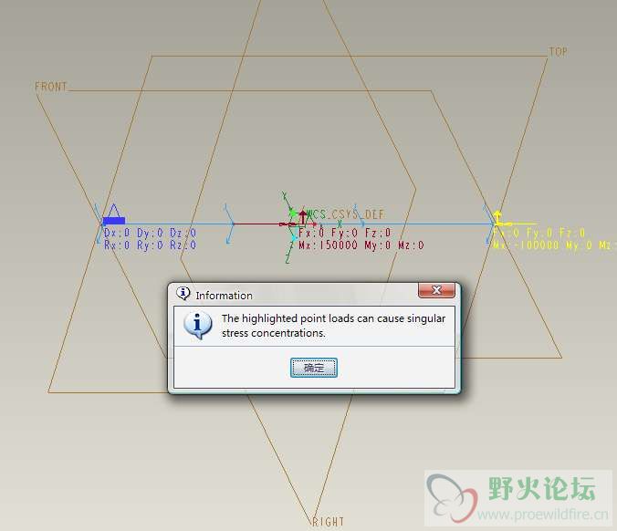

添加好力矩后运行时出现错误,如图

原因就在于你在这个梁模型中使用了点载荷,造成了所谓的奇异应力集中。
点载荷能够引入理论上无穷大的应力,因此尽量不要使用点载荷。
