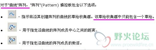

我在做曲线阵列的时候(曲线是用草绘和基准曲线工具做的),用草绘画的曲线可以正常选中,
但是用基准曲线做的那部分却选不到,这是什么原因,另外我试了一下,用造型做的曲线也不能用来做曲线阵列,这是为什么呢??

你是指在尺寸模式下选不到基准曲线吗?
设定基准曲线参照草绘曲线,组合后就可以进行尺寸模式的阵列了

造型做的曲线 可以用来做曲线阵列的曲线呀

回复1楼:只能用草绘模式下做出来的曲线。
