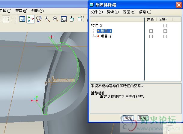

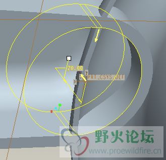

要把 图中黄色部分拉伸去除  遇到如下问题如何解决

最好传个PRT上来吧

拉伸选择至曲面,应该可以的去除材料的

有可能是精度的问题。

用曲面。做好后实体化切除。完成。

是不是选择深度的问题呢
