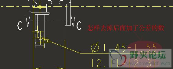

怎样去掉工程图后面加了公差的数值(如图所示)
版本为proe野火3.0
高手们请指教一下!
在此先谢谢!

发表于 2009-8-7 18:01 | 显示全部楼层
config里面tol_mode设置问题吧

发表于 2009-8-7 19:23 | 显示全部楼层
工程图里面属性设置问题。

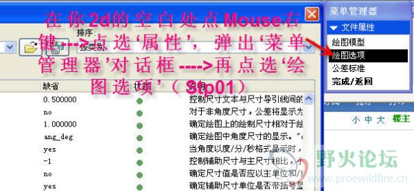

发表于 2009-8-7 20:27 | 显示全部楼层
这个是你2d的dtl配置文件中的设置问题
这个问题可以用重新配置你2d的dtl配置文件中tol_display 选项来解决:(详解见附档)
tol.part1.rar (97.63 KB, 下载次数: 21)
tol.part2.rar (72.98 KB, 下载次数: 22)
