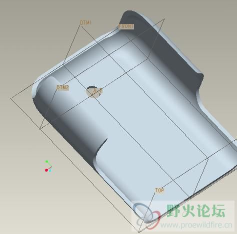

我在绘制 模型的时候 经常出现下图的问题
选择好了 草绘平面 何参照平面后为什么还出现这个
这个是什么啊  怎么点都不能去掉
在教材和视屏上重来都没见过
95
 楼主| 发表于 2009-8-7 17:43 | 显示全部楼层
如图~! DTM1  DTM2是我 通过A-2创建了 基准面 是互相垂直的
当选取 DTM1作为 草绘面 DTM2 为参照面后
就出现了 上面的东西了

发表于 2009-8-7 17:45 | 显示全部楼层
一个平面只能约束一个方向的尺寸吧?因为少了参照约束,才会有这个出来的。

 楼主| 发表于 2009-8-7 17:49 | 显示全部楼层
回复 3# abai7815 的帖子
以DTM1 作为草绘平面
DTM2 参照平面  这样会缺少约束?

发表于 2009-8-7 17:55 | 显示全部楼层
你是什么意思是问原因还是如何修改
一个草绘必须有2个参照你那只有一个,所以只需再添加另一个参照就可以关闭那个窗口了

 楼主| 发表于 2009-8-7 18:15 | 显示全部楼层
我终于是做出来了 ~!我现在老感谢你了~!yanj00123

发表于 2009-8-7 19:12 | 显示全部楼层
再选一个参照

发表于 2009-8-7 19:32 | 显示全部楼层
参照必须是两个方向都有才行。即使进入草绘在退出时还是会出现这个窗口。
