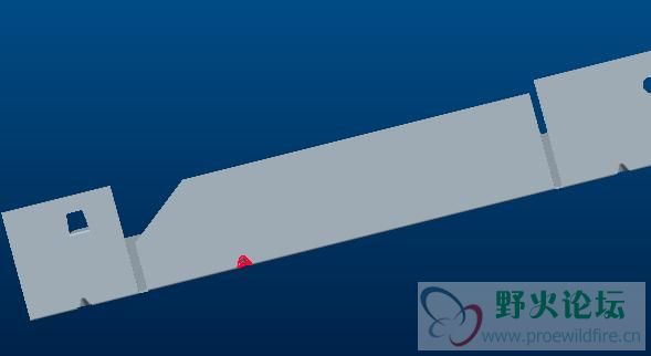

图中的成形特征想做阵列(红色那个),但不能成功。大家有没有好的办法啊?目前我是通过在模型上阵列来实现的。

 楼主| 发表于 2009-8-10 11:05 | 显示全部楼层
没人遇到过这问题吗?期待高手

用选择性粘贴可以吗?

 楼主| 发表于 2009-9-9 07:20 | 显示全部楼层
楼上两位没画过吧,画一下才明白

 楼主| 发表于 2009-9-12 15:32 | 显示全部楼层
通过修改内R角终于搞定了
