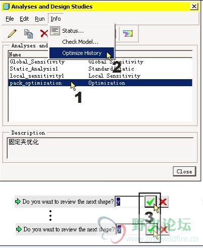

当然直接改可以还有没有别的,如图
best desigh found
alpha   5.8..d
[ 本帖最后由 tianya1988218 于 2009-8-7 17:09 编辑 ]

 楼主| 发表于 2009-8-7 16:29 | 显示全部楼层
进行其中一个角度优化分析后,如何保存改参数值呢?

发表于 2009-8-7 16:32 | 显示全部楼层
你的意思是按优化后的数值更新模型吗?

 楼主| 发表于 2009-8-7 16:49 | 显示全部楼层
回复 3# iampopdeng 的帖子
是的,怎么做啊
pro-e3.0和以前不一样,看教程就没找到

发表于 2009-8-7 17:02 | 显示全部楼层
是找这个吗?

 楼主| 发表于 2009-8-7 17:08 | 显示全部楼层
回复 5# iampopdeng 的帖子
太感谢了,看以前的教程就是找不到啊
