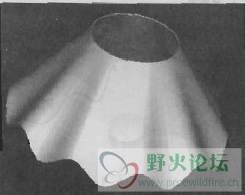

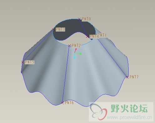

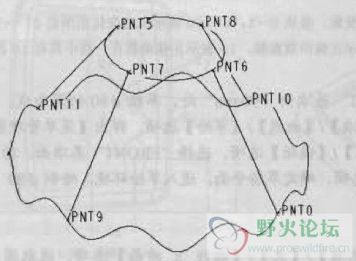

建构一个简单的灯罩,做到图一的时候,使用边界曲线构建曲面命令的时候提示并非所有曲线都已连接。显示出已知曲线交点无法构建想要的曲面,最终的形状如图二所示!

 楼主| 发表于 2009-8-7 13:50 | 显示全部楼层
图一跟图二搞反了!不好意思!
顺便给上我没有做完的附件好容大家可以很快的找到问题!
