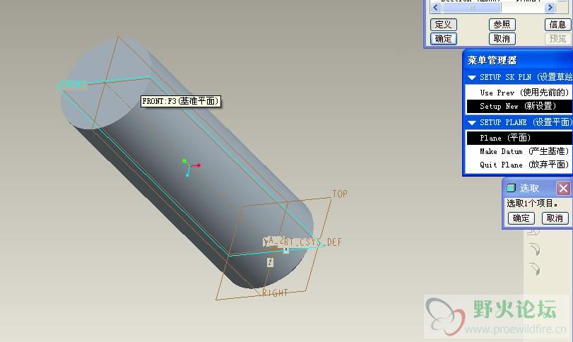

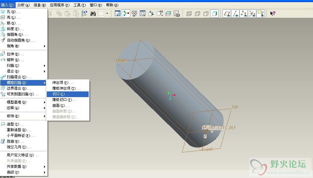

我给你贴图,没有按尺寸画,仅做参考,你想画标准件,要查询后再画。修饰可以在工程图中表达出螺纹,实际工作中很有用。
使用插入--螺旋扫描--切口;
默认的选项不变即:常数,穿过轴,右手定则。
直径为10的圆柱高30
直径为10的圆柱高30
平面选穿过圆柱轴线的平面

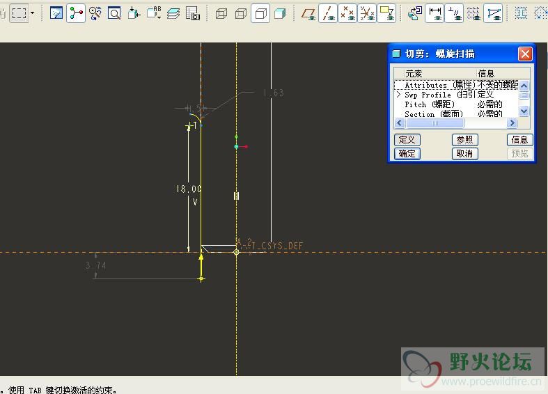

先在圆柱轴线上画一条中心线,作为旋转中心,再画图示直线加相切圆弧

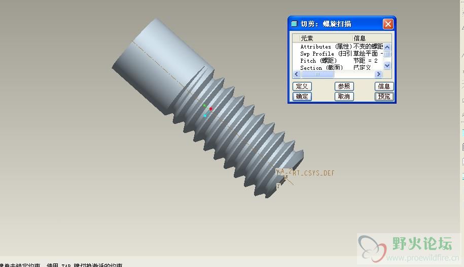

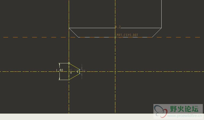

进入草绘前输入节距值,我输入的2,你查询工具书再画。进入草绘后,加选圆柱左侧为参照,画图示切口。
预览就可以看到效果。
