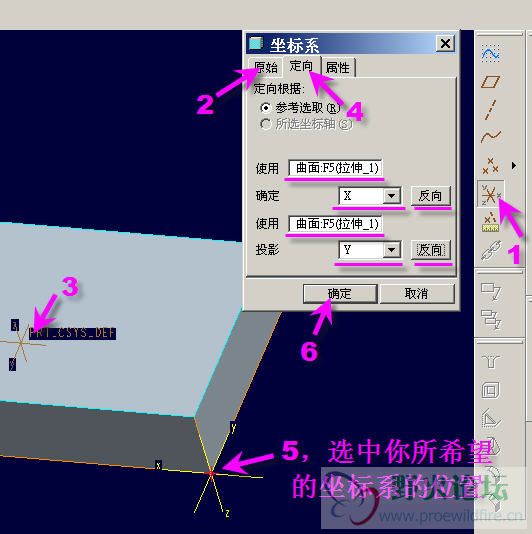

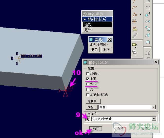

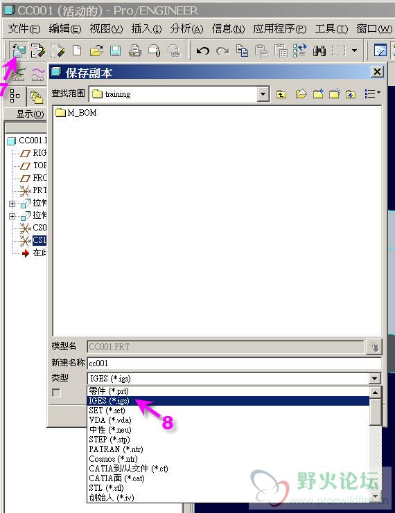

大家进行ProE与其它3维软件的数据交换中,原3d Part中的坐标系可能不是自己最终想要的坐标系,
下面我给大家分享一种:Pro-E与Catia&UG等其它3维软件交换数据时坐标系的变换方法(ECAD坐标系的定义):
这样导出的IGS 3d 档的默认坐标系就已经变为我们自定义的ECAD 坐标系
