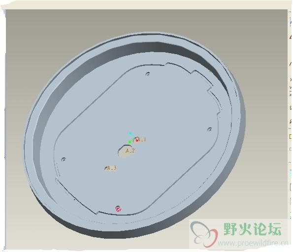

一个钟的中间部分,尺寸是190 ,中间有一个圆孔,直径12.如何进胶?
谢谢各位大侠~~~

产品均厚2.5

发表于 2009-8-8 22:21 | 显示全部楼层
问一下有无外观要求啊

发表于 2009-8-10 19:27 | 显示全部楼层
直接孔里进

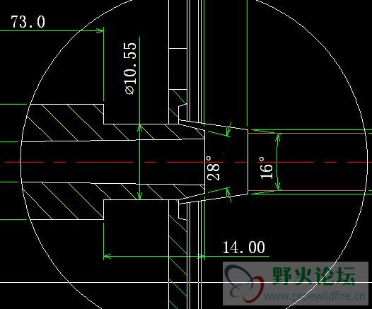

 楼主| 发表于 2009-8-12 09:47 | 显示全部楼层
做好了..

发表于 2009-8-17 20:53 | 显示全部楼层
点浇口就好了
