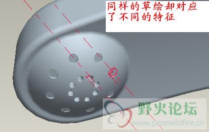

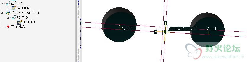

练习画一个电话听筒,通过查看原始的prt文件,发现两个不同的特征竟然是来自于同一个草绘,可这个草绘在两个地方又是不同的尺寸,以前从没遇见过这种情况,请高手解答一下。
如图所示

发表于 2009-8-7 17:17 | 显示全部楼层
那是通过特征复制产生的结果。
从那一组一组的编制,就可以看出来是特征复制了。
特征复制--镜像:
你的可能是旋转
