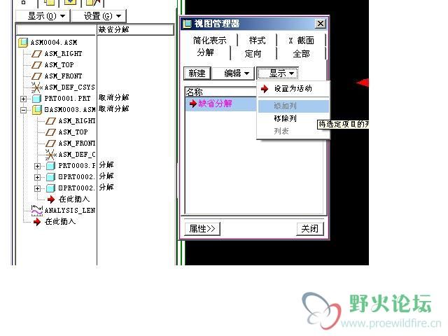

[求助] 如何实现pro爆炸图中小装配不分解
发表于 2009-8-6 21:43 | 显示全部楼层 |阅读模式
http://www.proewildfire.cn/forum ... mp;page=1#pid363927
贴中在视图管理器中,在显示下未出现“添加列”
请大家帮忙解决,谢谢!
附图
附图

发表于 2009-8-6 22:40 | 显示全部楼层
分解位置定义对话框里有个优先选项

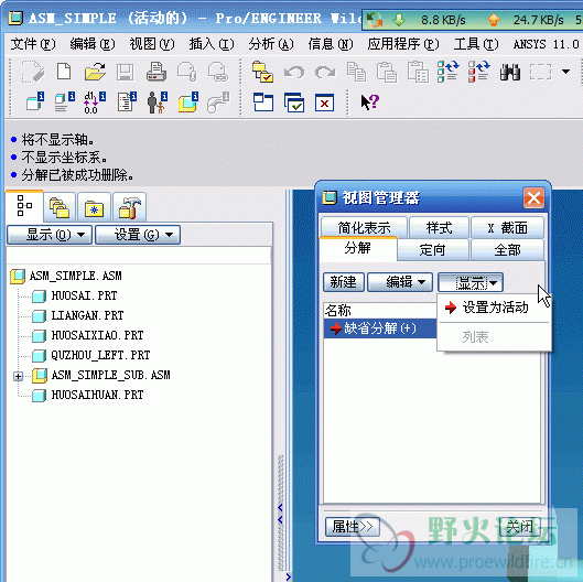

 楼主| 发表于 2009-8-8 20:10 | 显示全部楼层
有点不对,要出现如下效果!

发表于 2009-8-8 22:20 | 显示全部楼层
点新建定义,不是显示
