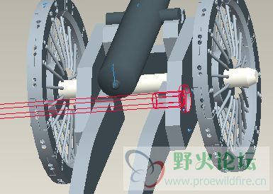

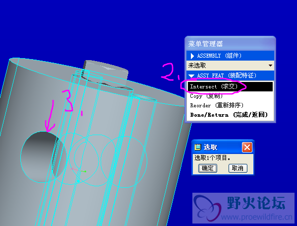

在设计的时候。两个零件之间的螺钉连接,铆钉连接,必须是在装配图中中完成的。如果在零件图中设计为了保证两者孔的对照。非常麻烦。而破衣却不能在装配图中设计出影响零件图的孔。这是为啥呀?我想不会是这个软件的设计漏洞吧?还是我不会用呢?
157
227
 楼主| 发表于 2009-8-6 17:54 | 显示全部楼层
157
227
 楼主| 发表于 2009-8-6 17:55 | 显示全部楼层

哎 是你自己还没有学到位啊 ,在组件中做特征是可以反映到零件的 有个相交的设置控制

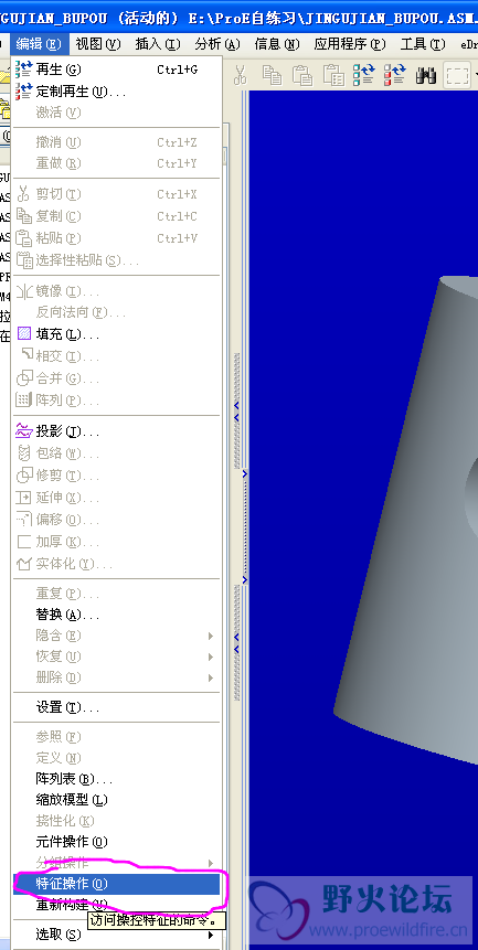

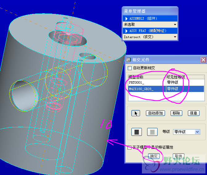

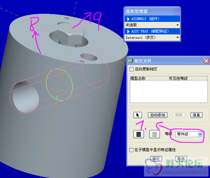

刚刚看了一个林清安的教程,正好对上楼主的要求,用图片说话。
最后一张图,把“等级”改为“零件级”后,再选择两元件,接着“确定”(图里的元件是手里练手乱画的,稍微有点乱,简单说:一个大圆柱,一个小螺钉,还有一个横穿的cut特征)
[ 本帖最后由 miwszr 于 2009-8-6 21:42 编辑 ]

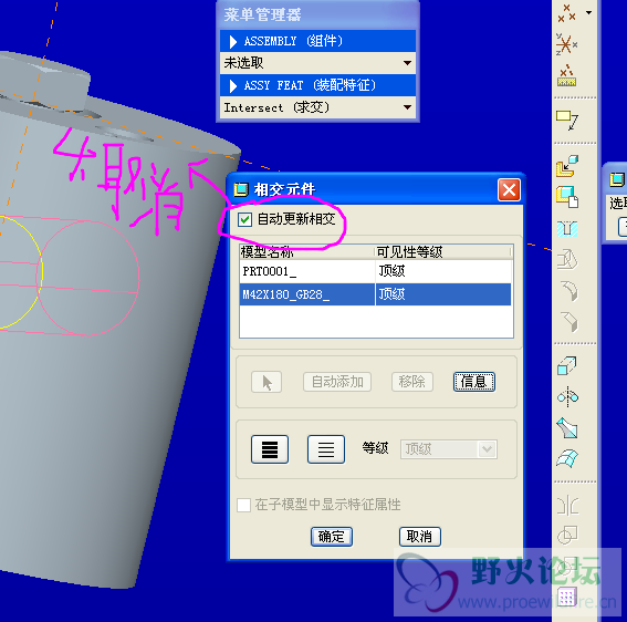

 楼主| 发表于 2009-8-7 17:48 | 显示全部楼层
二楼是好人?帮助了我。我研究会了。我也研究了一下。因为不是零件级而用移除的方法。我寻找到了别的方法就是用电脑右键。点击所谓的顶级。出现对话框。然后选择。  为啥要取消自动更新呢?不太明白。  希望二楼的我们继续讨论。 如何让版主给二楼加分呢?
