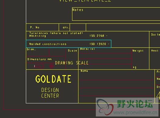

如图。修改大字母,GOL。。。,但点击不了。请问有没有办法?

这个是在定义图框时写进去的,要想修改必须打开格式文件(.frm)才可以

完全解决了。谢!~
