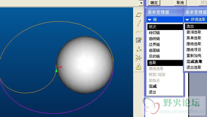

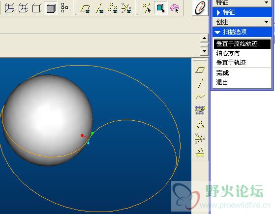

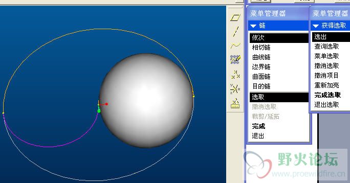

很久没上来发贴啦,没办法,有困难,上野火!呵呵。。请大家指教一下
我想用可变截面得到这样的效果:
我按下面的步骤做,但无法做到,不知哪里出错了:
可能我太笨了,希望大家能做个视频教程给我或指教一下,谢谢![/color]
11.prt.part1.rar (100 KB, 下载次数: 11) 11.prt.part2.rar (100 KB, 下载次数: 3) 11.prt.part3.rar (100 KB, 下载次数: 5) 11.prt.part4.rar (56.97 KB, 下载次数: 3)

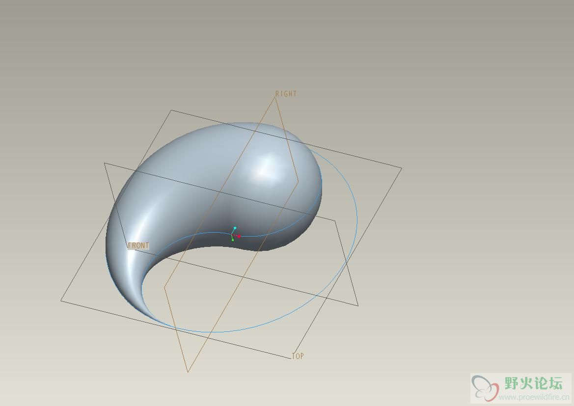

发表于 2009-8-6 12:41 | 显示全部楼层
用一次vss能做吗,用两次可以做。

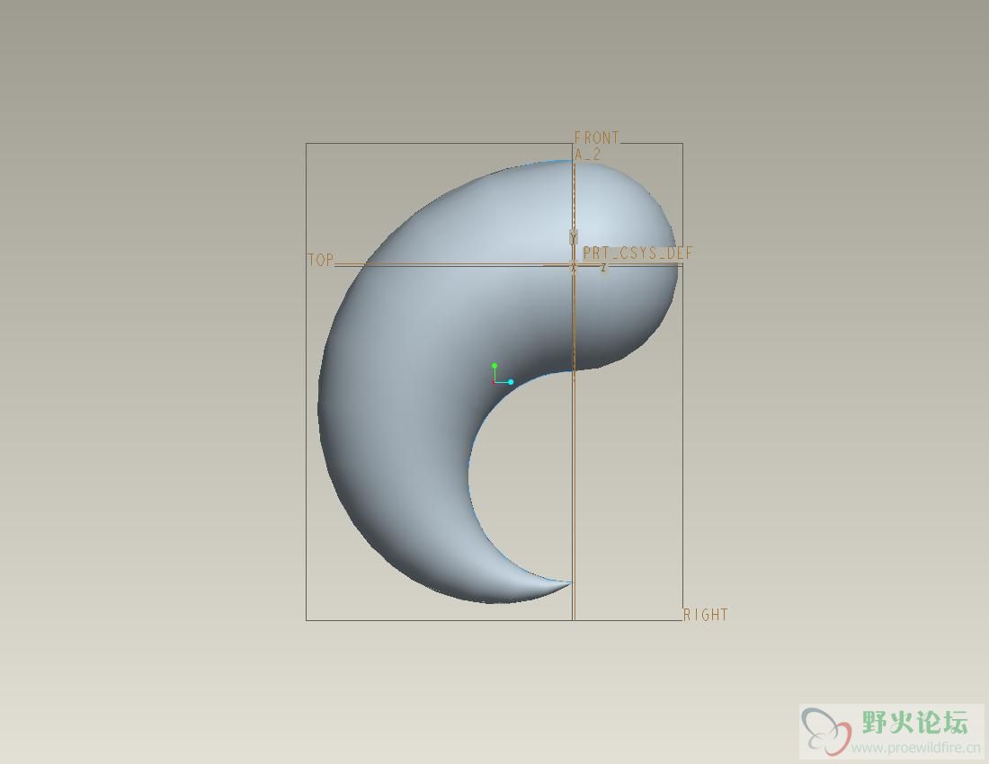

发表于 2009-8-6 15:03 | 显示全部楼层
prt0014.jpg 我是用扫描混合的,用VSS好像不行。如果有的,把图放上来我也学习学习

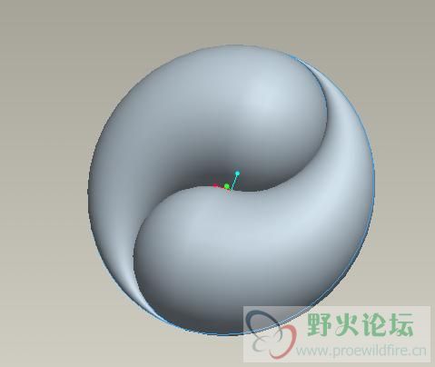

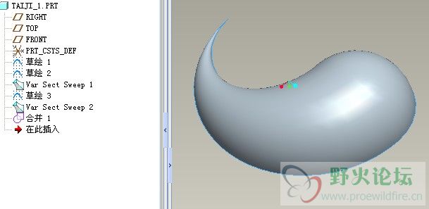

829

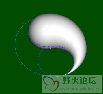

发表于 2009-8-6 15:26 | 显示全部楼层
只画一半,一样的道理。
两次vss
taiji_1.prt.rar (39.76 KB, 下载次数: 106)

看一下我画的
看一下我画的,希望能对你有帮助!

发表于 2009-8-7 14:03 | 显示全部楼层
我画的
就用了一次可变截面!!看看行不?
