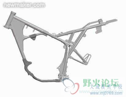

在本论文中讨论的车架属于菱形式车架结构,其结构如下图所示:
图1.1 车架结构

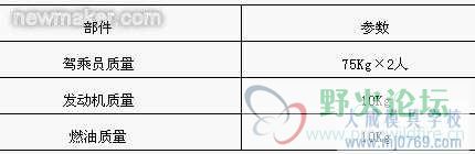

1.2 车架工作载荷
由该摩托车的正常工作状况可知道,该车架在正常工作状况下载重两人,按标准质量人75Kg计
,也就是说,150Kg的质量分布在车架的坐垫导轨处,不考虑载货,其他加载在车架上的载荷为
,加载在上梁管处的油箱和燃油的质量10Kg,悬挂在车架上的发动机重量10Kg.
表1.1 摩托车整体载荷参数
