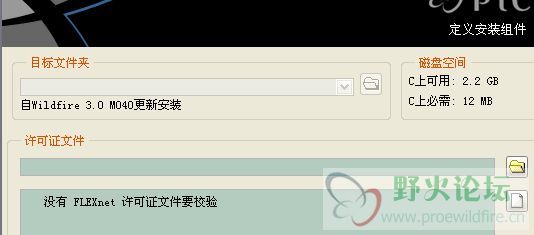

好不容易下了个3.0M040的,安装第一步的时候就遇到问题了
安装许可文件时目标文件夹是灰色的,不可操作,怎么办啊

这个问题还是第一次碰到,想帮你QQ远程看看的,可惜你是网通的,连接不上。
你把所有能关掉的程序都关掉,还有右下角启动的程序都关掉,然后在桌面上点右键,属性,设置,把桌面分辨率设置为 800X600 ,颜色设置为 16 色后,再来发QQ协助试试能不能连接上。

帮楼主远程看了下,关掉了任务栏里的好象叫微点主动防御什么的,还有杀软等系统进程,目标文件夹可以选择,其他朋友遇到类似问题,可以参考解决。

今天装proe3.0出现了从未有的错误,在装lic时没有安装路径可选
多谢版大帮忙解决(用了几年QQ,第一次用远程协助,不好意思了,呵呵)
