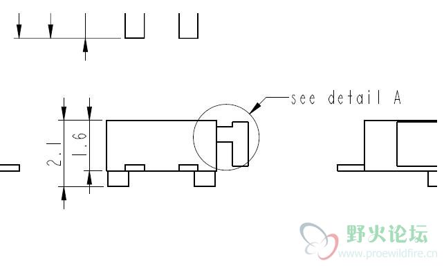

大侠们;
      我们一直在讨论图纸直接打印时的线条粗细问题,当现实工作中往往会要求出PDF,发电子档图纸给客户(或者其他人),这个时候如何设置线体粗细呀,如果都一样很难看,客户也会质疑公司的技术。

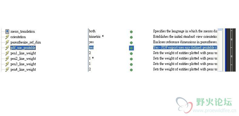

发表于 2009-8-6 16:51 | 显示全部楼层
你设置线宽就可以了,这个在论坛里面很多的。
另外注意把你config里面的,pdf_use_pentable设置成yes

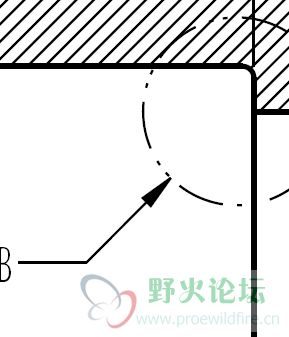

 楼主| 发表于 2009-8-6 18:22 | 显示全部楼层
已经设置了,但查看细节部分的虚线圆圈,还是显示实线哦。无限放大哦密度太大。(但直接用打印出去就ok)
