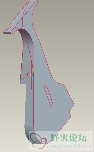

图中所选的平面是个斜面,要在此截面上 拉伸一个圆孔
当选择此斜面为草绘平面后,为什么没法选择参考平面啊~!??
这样就没法画了~!
95
 楼主| 发表于 2009-8-5 14:57 | 显示全部楼层
当出现这个的时候怎么选啊~!?

发表于 2009-8-5 15:09 | 显示全部楼层
把图放上来吧,不是很明白你的意思

发表于 2009-8-5 15:17 | 显示全部楼层
传一个明白点的图,大家也好帮你把问题给解决嘛!

发表于 2009-8-5 15:35 | 显示全部楼层
你试试这样
选择 剖面(X)在选取参照平面

发表于 2009-8-5 16:16 | 显示全部楼层
你想选哪个作为参考面啊
230
346
那是一个斜面,在进入草绘时pro_e只默认选择的缺省的三个平面作为参考平面。
你可以:1.在建立一个与斜面垂直的基准平面DTM1,作为进入草绘的水平或竖直的参照。你的TOP面已经作为参照,别做重复了。
        2.选择与你斜面垂直的边线作为水平(竖直)参照。
你试试。
