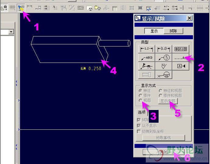

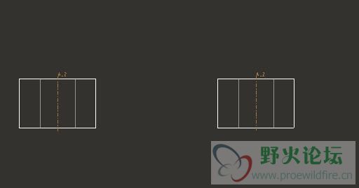

如上图所示的,就是打印不出来中心线

发表于 2009-8-5 14:31 | 显示全部楼层
你把轴线颜色改成别的(例如黄色)试下

Axis列印无法显示的解决办法
按如下步骤操作试试
[ 本帖最后由 Xingdong 于 2009-8-5 14:38 编辑 ]

 楼主| 发表于 2009-8-5 14:47 | 显示全部楼层
原帖由 vbvc1 于 2009-8-5 14:31 发表
你把轴线颜色改成别的(例如黄色)试下
颜色如何修改??
68
95
 楼主| 发表于 2009-8-5 14:49 | 显示全部楼层
原帖由 Xingdong 于 2009-8-5 14:33 发表
按如下步骤操作试试
42588
我就是按照你的做法做的啊,但是就是打印不出来

发表于 2009-8-5 14:57 | 显示全部楼层
编辑 "系统颜色" 中  "基准"   "轴"   "中心线"

 楼主| 发表于 2009-8-5 15:12 | 显示全部楼层
原帖由 vbvc1 于 2009-8-5 14:57 发表
感谢这位朋友,终于搞定了
