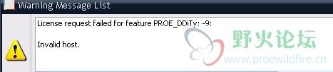

刚下了个4.0M80的 安装过程也挺顺利的 也破解了 然后运行时候就出现这个错误,一点OK就关掉软件了
这个错误的解决方法的帖子我也看了  许可证生成也没错 破解也没出问题
所以没找到想要的解决方案 哪位大哥可以给个帮助哦 十分谢谢哦

发表于 2009-8-5 15:13 | 显示全部楼层

五、先不要急于打开proe,否则会提示 “PROE_DDiTy: -8 :-9” 的错误,我们还需要运行破解补丁:
请将安装包内 SHooTERS 文件夹下的 ptc.pro engineer.wildfire.3.0.generic-patch.exe 复制到 proeWildfire 3.0\i486_nt\obj 目录下,运行,当提示有文件找不到时,选取消,直到提示“*PATCHING DONE*”即可。如下图:

楼上的辛苦了~!~! 我的许可证还是保存在SHooTERS下的 必须另外保存么?
其他的步骤倒没什么错的~~

感谢大家,错误还是出在licensev.dat上 上面的IP没改完全,sorry~!已经装好OK了~!
