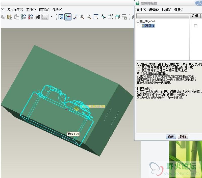

发表于 2009-8-5 11:07 | 显示全部楼层 |阅读模式
请高手帮个忙!!谢谢啦!!

发表于 2009-8-5 11:39 | 显示全部楼层
楼上的贴图 啊!是有圆角的缘故吧。

发表于 2009-8-5 13:28 | 显示全部楼层
以下两点是分模是出错的常见原因:精度冲突、分型面不完整、有倒钩--拔模角度不够。

 楼主| 发表于 2009-8-6 08:36 | 显示全部楼层
原帖由 xxshilizhi 于 2009-8-5 13:28 发表
那有什么方法可以快速得知分型面哪里不完整吗???

发表于 2009-8-13 22:37 | 显示全部楼层
分开模跟倒勾不搭界的。
615
742
发表于 2009-8-13 22:43 | 显示全部楼层
原帖由 924873939 于 2009-8-6 08:36 发表
分析--分型面检查。

发表于 2009-9-6 21:57 | 显示全部楼层
可以确定是零件是问题,可能是精度,可能工件几何问题,可能是分割中有小间隙

发表于 2009-9-6 23:09 | 显示全部楼层
精度/分型面不完整

发表于 2009-9-7 14:51 | 显示全部楼层
回复 3# xxshilizhi 的帖子
“有倒钩--拔模角度不够”,与分不开模没关关系
主要是分模面不完整;与产品有间隙;产品有烂面;R角相交;R角构成复杂等
与产品精度有一定关系,可以试着更改,一般使用“绝对精度:0.05”
