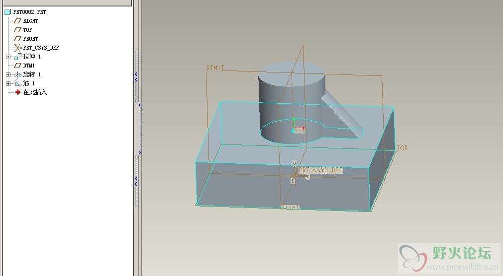

添加筋特征
不能相交带有特征的平面
这个平面……怎么添加不了筋啊
160
274
发表于 2009-8-5 10:43 | 显示全部楼层
以为你的那个是个圆柱曲面... 建议楼主换种建模方式
可以采用双向的拉伸..参考 参考
95
 楼主| 发表于 2009-8-5 10:48 | 显示全部楼层
我画图的步骤是:1.先拉伸一个长方体;2.在长方体上拉伸出一个小圆柱;3.在圆柱与长方体之间倒圆角;(如果不倒圆角情况也是一样的)
4."筋" 工具确定草绘面,选取参照边两条;5.画一斜线后点确定,可是确定后确看不到之前画的那根线了(什么都没有)提示我不能相交带有特征的平面,不知是怎么回事, 请高手帮忙解决.谢谢!!!

补充 这个步骤 跟视频的 基本一样 不同的是视频用的是 现成的模型添加的,我因为没有就自己画了一个~!

刚试了下    发现还是可以4.0可以创建的     不知道是不是版本问题呢!!

可以添加的啊!你画的时候有没有画中心线?还有,你可以看一下你那个软件里面的帮助列表,里面有详细的介绍!

刚刚又比较了一下!那个圆柱用旋转做的话,就做的出来筋,用拉伸做的话,好象做不出来,不知道是什么原因?看那个帮助列表是这样解释的:必须在通过旋转曲面的旋转轴的平面上创建草绘。其线端点必须连接到曲面,从而形成一个要填充的区域。 你试着用旋转做那个圆柱!应该就没有问题了!
