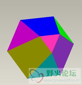

你说的这样的吧
你看看图
[ 本帖最后由 jxmwhpzn 于 2009-8-5 20:11 编辑 ]
333.prt.rar
34.54 KB, 下载次数: 48
