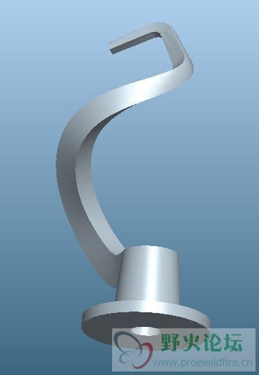

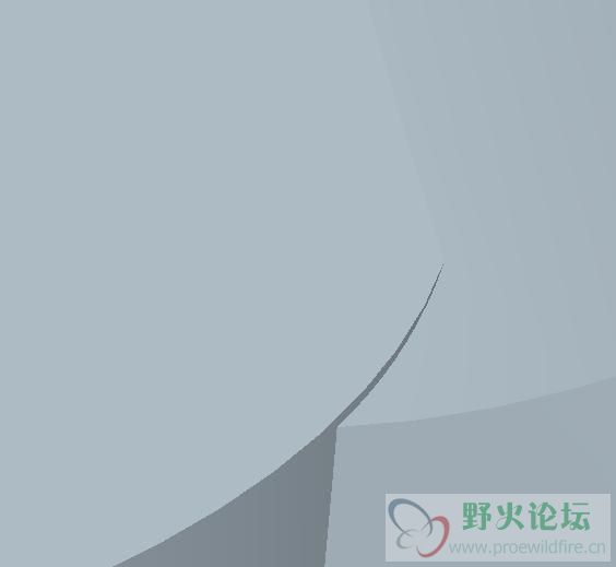

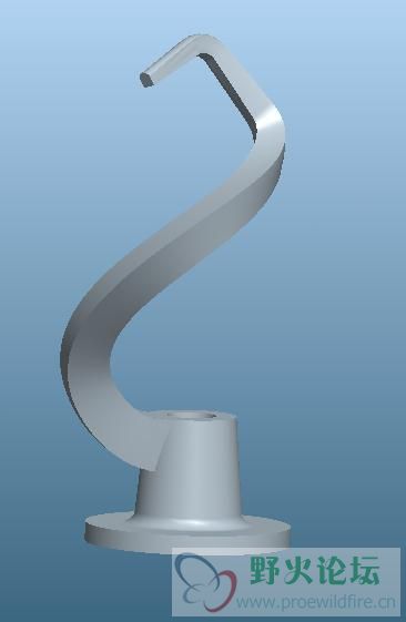

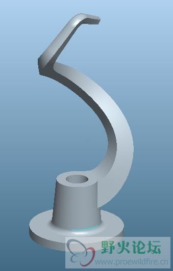

这个图怎样画呀,1.怎样控制上面弯曲的部分,我画了好久了都不像。2怎样控制弯曲部分与上面圆柱表面的对接才不会有断差,我想要它们对接平齐。谢谢。

只要把主线画好
用扫面混合应该可以出来

发表于 2009-8-4 19:42 | 显示全部楼层
楼上说的很对,我也觉得应该用混合扫描

发表于 2009-8-4 20:05 | 显示全部楼层
用扫描混合,试着将与圆柱面相接的截面和上一个截面调整到同一个高度,且与圆柱的上表面相平

恩,这个就是用混合应该就做得出来

上面的弯曲部分不好控制呀,这个是很难把握的,要好做我也不会发上论坛了

可以先在造型里面把曲线画好,然后用混合扫面!

要是有具体数值就好!!要是没有就只能自己摸索了
