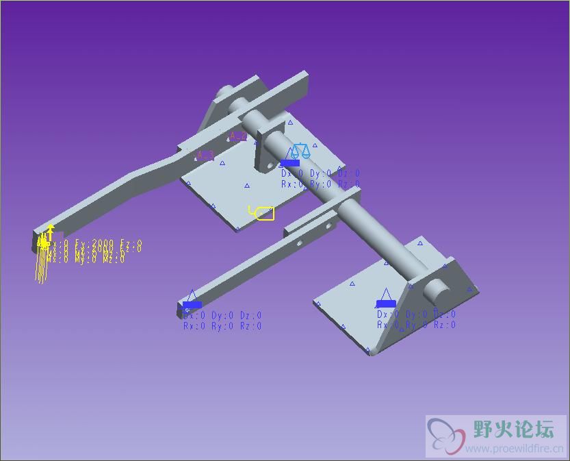

请教高手,我在长的连杆上加力,为什么力没有传递到短的连杆上呢,两头我定义了contact,短的连杆是约束住的

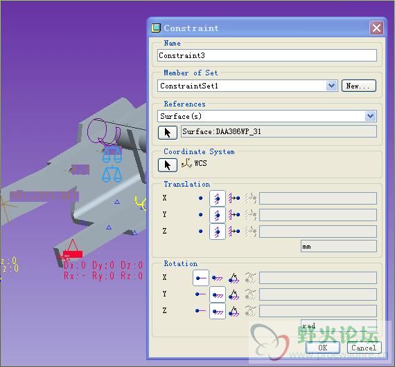

你应该在段连杆的约束处,释放一个饶X的旋转自由度

你约束加载的位置好像不对。在图上看不清楚。
你最好把你的约束的位置贴图出来看看。

谢谢 是如图这样吗 但是力还是没有传递过来啊

你在轴的支撑这加约束没

两端的这个没必要装配上,只需在轴两端加上约束就行了

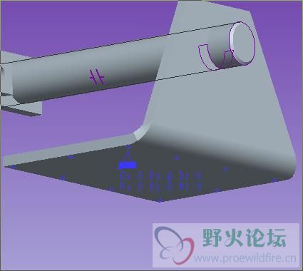

两个板的底面和短连杆的孔的曲面一共三个地方约束
 楼主| 发表于 2009-8-4 13:59 | 显示全部楼层
轴的支撑折弯件在底面有约束,另外我刚开始短连杆处的约束也没有释放X的旋转自由度
