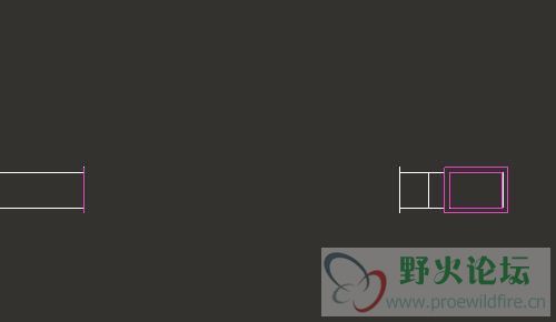

我在装配中用了自顶向下的方法做了一些组件,出图时这些组件上一些面组(参考)无法隐藏掉,甚至是隐藏了这个部件,它的面组仍然显示在工程图中,有高手知道怎么解决吗?诚心求教,谢谢了。
我已经设置了面组隐藏线移除了,但还是有如图紫色的线。

 楼主| 发表于 2009-8-5 21:03 | 显示全部楼层
上传了图片,请大家支支招。

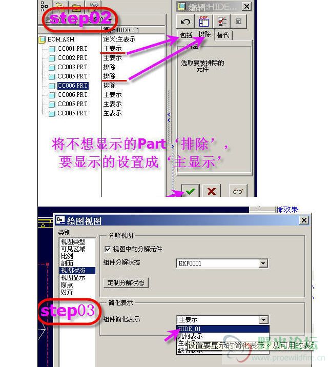

发表于 2009-8-6 15:45 | 显示全部楼层
按以下步骤试试,应该可以解决
其实就是Pro-E中“简化显示”功能的应用,
希望对大家有用!
Simple_view.part1.rar (96.98 KB, 下载次数: 3)
Simple_view.part2.rar (50.44 KB, 下载次数: 5)
[ 本帖最后由 Xingdong 于 2009-8-6 15:47 编辑 ]
 楼主| 发表于 2009-8-6 22:31 | 显示全部楼层
问题还是没有解决呀,实在是愚钝,我把prt上传吧,里面有个紫色的面。非常感谢上面的两位老兄。
