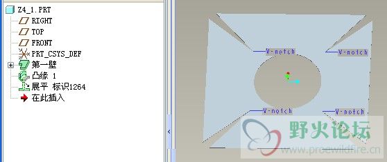

发表于 2009-8-3 17:22 | 显示全部楼层 |阅读模式
请帮忙展平,最好能说得详细点

发表于 2009-8-4 00:13 | 显示全部楼层
把四个斜面相连接的圆角部分用缝当中的曲面缝去掉,再用展平规则,展平全部即可

发表于 2009-8-4 08:20 | 显示全部楼层
楼上的说得对,这个其实很简单的。从工艺上来讲这个钣金件应该是四面折弯后四角焊接起来的。直接用钣金建模就行了。展开也方便。

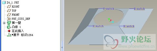

发表于 2009-8-4 11:32 | 显示全部楼层
在建模的时候就要考虑展开。
对于此件,用法兰壁做更方便一些,展平也容易,
若使用楼主的part展开,估计应该非常费事费时。

发表于 2009-8-4 11:34 | 显示全部楼层
补充一点,单纯从工艺上讲,用proe画展开图,然后编程加工还是有很多问题的。
