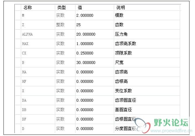

首先
HA=(HAX+X)*M
HF=(HAX+CX-X)*M
D=M*Z
DA=D+2*HA
DB=D*COS(ALPHA)
DF=D-2*HF
d0=DA
d1=D
d2=DF
d3=DB

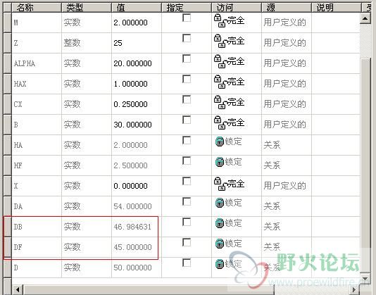

根据上图的参数值和公式进行计算,结果如下:

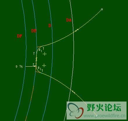

齿根圆DF是4个圆中直径最小的圆,DF<DB

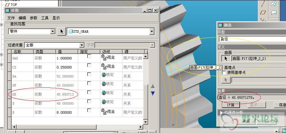

但是在绘制齿槽截面时,却是从基圆DB开始,而不是从齿根圆DF开始,这样建模出来的齿轮不是不对了么?
会员tianya1988218的《直齿轮参数化建模,更改参数即可再生》帖子中的prt也是有这个问题
看图
都不是从齿根圆开始的

兄弟真可以啊,的确是我们疏忽了
我们惯性的认为齿根圆比基圆要大事实上不是的
我想起来了,老师曾说过齿轮的齿并不完全由渐开线组成,齿根部分已经不是渐开线了,可以是圆弧等其他线
应该切到最后一个圆

 楼主| 发表于 2009-8-4 20:42 | 显示全部楼层
按上面的做法安装的时候会有干涉
大家可以参照野火老大的一个教程
http://www.proewildfire.cn/forum ... 2%D6%2B%D2%B0%BB%F0
这个做法是对的,以上那个需要修改修改
