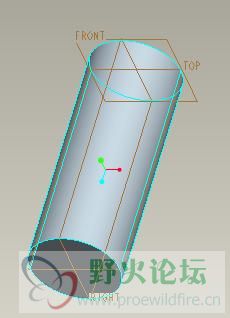

最近学做螺纹,开始都是学教程的(本人版本3.0-120),按照教程一步一步做的,但倒最后一步时候出现这样的情况,请高手帮忙解释下,实在搞不懂
图一和图2是方向相反的2种结果,图2看着很像的啊;怎么反向去切除实体的时候就出现将整个圆柱切一半的情况,应该切成螺纹才对啊!!

把你part 发上来看看你怎么做的
 楼主| 发表于 2008-3-17 18:53 | 显示全部楼层
我就是直接采用拉伸出一个圆柱体啊;没有什么特殊的操作;做完圆柱后选择螺旋扫描——切口——默认设置——草绘轨迹线和中心线——输入螺距——选方向——预览!

就是你做的模型~~~
我看你是把中心线做不对地方了~~

把 截面上85 那个尺寸改为0,然后把螺距 3 改为10
