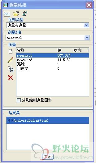

请问:我做一个曲柄滑块的运动机构,想输出一曲线图,横坐标是曲柄的角度位置,纵坐标是滑块的加速度。该怎么做

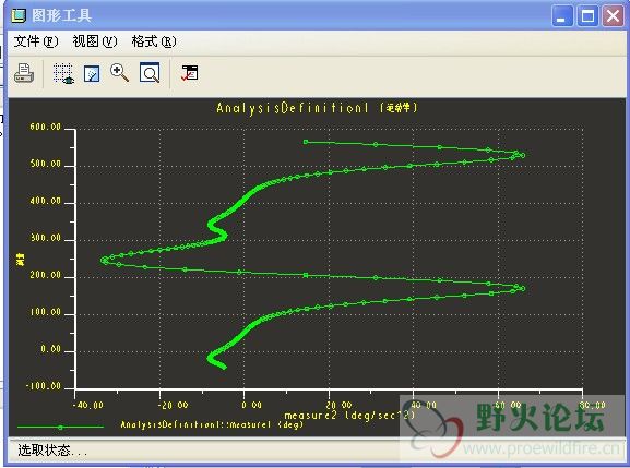

发表于 2009-8-2 18:13 | 显示全部楼层
以测量2为x轴,以测量1为y轴。

 楼主| 发表于 2009-8-3 11:45 | 显示全部楼层
回复 4# iampopdeng 的帖子
谢谢,效果很好,可是我为什么运行完,点了确定,然后加速度总是0,角度不为0,是怎么回事?
 楼主| 发表于 2009-8-3 11:46 | 显示全部楼层
还有,能把你定义这两个测量量的图贴上来吗,谢谢
