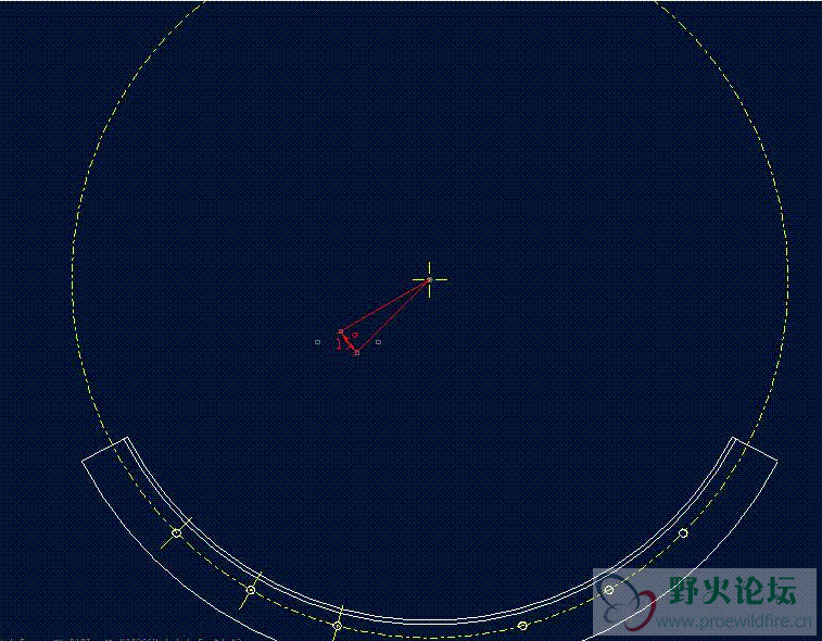

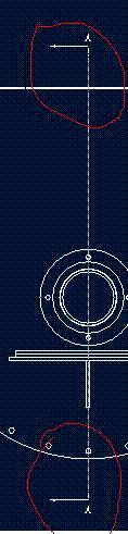

问题1 ,婆姨工程图中的箭头都是双箭头(看图1),这是工程图中自动标注的的符号,但很多时候要用到单箭头的向视图符号,大家有没有办法实现(见图2)
问题2 ,圆周阵列中有个中心圆的问题,有时候需要显示的中心圆的一部分,而不是整个,这要怎么做(见图3),这是自动标注实现的
问题3,工程图里有时候要用点画线表示中心平面等基准平面,这在婆姨的工程图中要怎么做,大家能告诉我下吗(见图4红色点画线)

1、插入,绘图符号,自调色板里找
2、不明白你哪里不会
3、草绘条线,线形改为中心线

第一个问题可以用插入,注释的方法解决。
第二个问题增加一个草绘曲线可以解决。
第三个问题在模型中增加曲线,然后改变线类型可以做到。
楼主可以试试
以上几点并不是PROE自动生成的,看看其他高手有没有妙招
